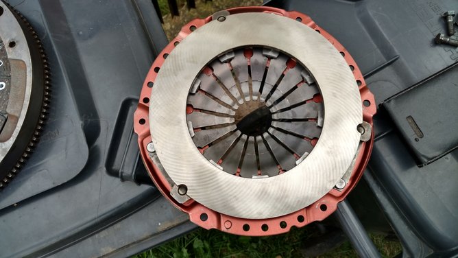

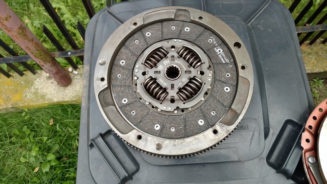

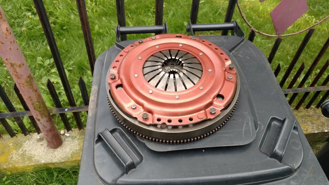

Flywheel c20let plus 235mm Kevlar cluch
https://www.mazdaspe...p?id=142409&t=1
https://www.mazdaspe...p?id=142411&t=1
https://www.mazdaspe...p?id=142412&t=1
